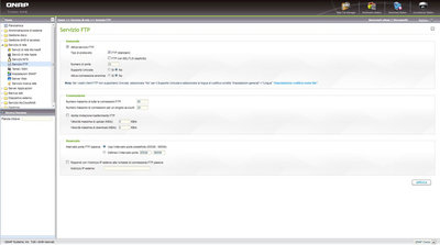

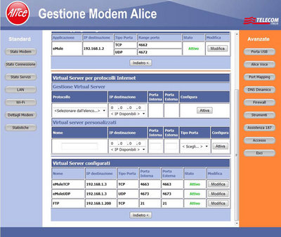

Ho provato ad attivare l'FTP sul NAS e sul router ho aperto al porta 21poi ho provato da remoto ad accedere al nas tramite un link del tipo: ftp://user:psw@ip_pubblico dove l'ip pubblico è quello che leggevo sul router ma non è successo niente. Dove sbaglio?
unreal64
Messaggi: 265
Iscritto il: 08 feb 2011, 20:50
Re: Accedere da remoto senza DDNS
Messaggio da unreal64 »
in che senso "non succede niente"?
POTRESTI aver sbagliato in due posti:
-sul nas
-sul router
se posti uno screen di entrambe le pagine di configurazione ti sapremo dire di più

Ecco lo screenhot del NAS e del Router:
unreal64
Messaggi: 265
sembra impostato tutto correttamente
prova così:
dal tuo pc in rete locale prova a collegarti con ftp://admin@192.168.1.200
se fuziona provi a collegarti da qui (anche da dentro casa con la stessa connessione funzionerà lo stesso) http://www.net2ftp.com/
come ftp server metti il tuo indirizzo ip pubblico
user admin
se il primo tentivo fallisce allora qualche cosa non va nel nas. disabilità ftp, riavvia, e poi prova a riabilitare l'ftp.
se fallisce il secondo tentativo deve essere qualcosa relativo al router! prova a riavviarlo magari...
se invece va tutto bene allora deve essere qualcosa nella connessione che hai a lavoro.
facci sapere! :)
