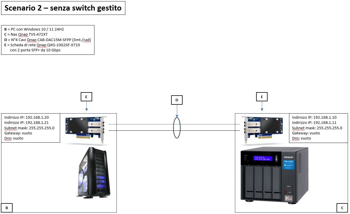

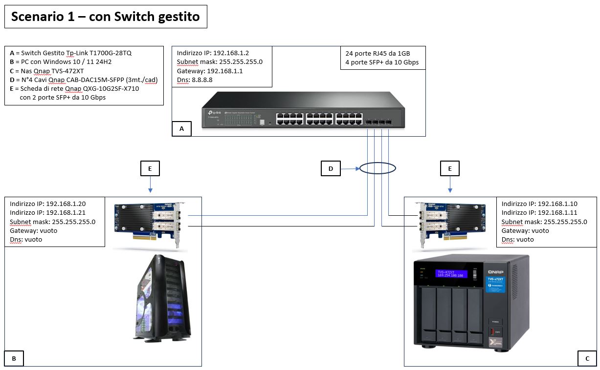

Buongiorno a tutti,
Lo scopo di questa conversazione è di creare "se possibile" un Link Aggregation o quant’altro per poter realizzare una intranet da 20 Gbps per trasferimento files di grandi dimensioni dal PC al NAS
In base al mio Hardware in possesso ho pensato a due possibili/fattibili scenari di collegamento come da figure sottostanti:
Come anticipato lo scopo finale è creare tale rete diretta tra il PC & il NAS con cavo in fibra per avere la maggior larghezza di banda, la lunghezza dei cavi sono da 3mt./cad
Meglio lo Scenario 1 oppure lo Scenario 2? O forse un'altro modo?
In base allo scenario migliore non so poi, al lato pratico, come configurare/sfruttare il tutto per poter stabilire tale connessione, sempre che si possa fare in qualche modo
Ringrazio anticipatamente per l'aiuto ed il supporto

Salve "PiaNi"
Ok stasera proverò sul NAS ad abilitare il SMB-Multichannel, per quanto riguarda lo scenario posso usare entrambi?

In effetti, non è così easy per windows. Ti inserisco un link che ho trovato, ma trovi diverse discussioni su reddit:
https://learn.microsoft.com/it-it/windo ... ltichannel
Importante è anche lo switch gestito. Devi verificare nella sua interfaccia.
L'opzione 2 può andare anche bene, infatti c'è anche nella pagina qnap che ti ho linkato, ma se hai già lo switch farei l'opzione 1.

Se uso l'opzione 1 immagino che dovrò configurare in modo specifico lo switch per poter creare questa condizione di raddoppiare la velocità, oppure basta configurare il "SMB Multichannel" sia nel PC che nel NAS?
Re: Link Aggregation SFP+ 10G
Non loso, non ho mai avuto uno switch maged o gestito, e poi l'interfaccia grafica carbia da marca a marca.
Un'occhiata la darei, ma potrebbe funzionare anche senza far nulla.

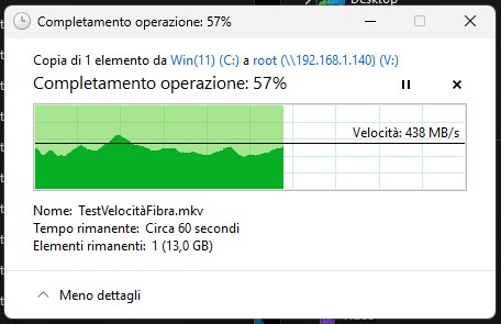

Salve a tutti,
Ho fatto parecchie prove tra lo "Scenario 1" e lo "Scenario 2", vedere foto all'inizio del post, e l'unica configurazione per avere il massimo del risultato è stata la seguente:
"Scenario 1: con Switch gestito" usando tutte e 4 le porte SFP+ da 10G, 2 cavi provenienti dal PC e gli altri 2 dal NAS
Configurando il tutto nel seguente modo:
- Lato PC (Windows 11), "SMB Multichannel" attivo
- Lato Switch, Impostazione del "LACP Config" per aggregare le 2 porte SFP+ da 10G/cad.
- Lato NAS, Impostazione del "Trunking di porta" per aggregare le 2 porte SFP+ da 10G/cad. usando il protocollo 302.3ad dynamic
Ps:. dal lato NAS se abilito il "SMB Multichannel" , non mi permette più di copiare da PC verso il NAS, ma solo dal NAS verso PC ?!?!?
La prova è stata fatta da un file da 32GB facendo il copia/incolla
Di seguito il risultato, non so se sono ottimali oppure migliorabili.
