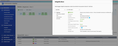

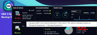

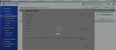

Ho rimosso l'HDD (a caldo, forse ho sbagliato) e il NAS si è arrabbiato emettendo dei sonori bip, ho reinserito l'HDD e ora ora ho il volume in errore. Se cerco di accedere alla gestione del volume (per poter rimuoverlo) la finestra rimane bloccata in fase di caricamento al 12%.
Ho provato a:
- fare una scansione dei blocchi non validi
- rimuovere e reinserire l'HDD
- spegnere il NAS e riaccenderlo senza l'HDD
tutto senza successo, sono giorni che provo a smanettare sul NAS e a cercare possibili soluzioni ma l'errore è ancora li : Frown :

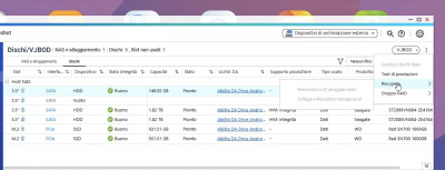

Devi fare prima l'opzione Recupera, vedi lo screenshot di questo mio post:
viewtopic.php?p=104597#p104597
Poi devi fare Rimuovi o Disconnessione sicura del volume, ma non ricordo quale delle due......

Purtroppo su recupera non ho nessuna voce selezionabile

No, non riesco ad accedere alla gestione del volume, la finestra rimane bloccata al 12%. Ho messo uno screenshot nel primo post
