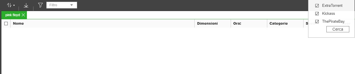

nessun risultato in ricerca download station

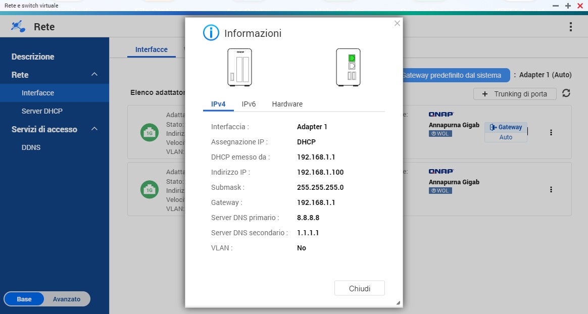

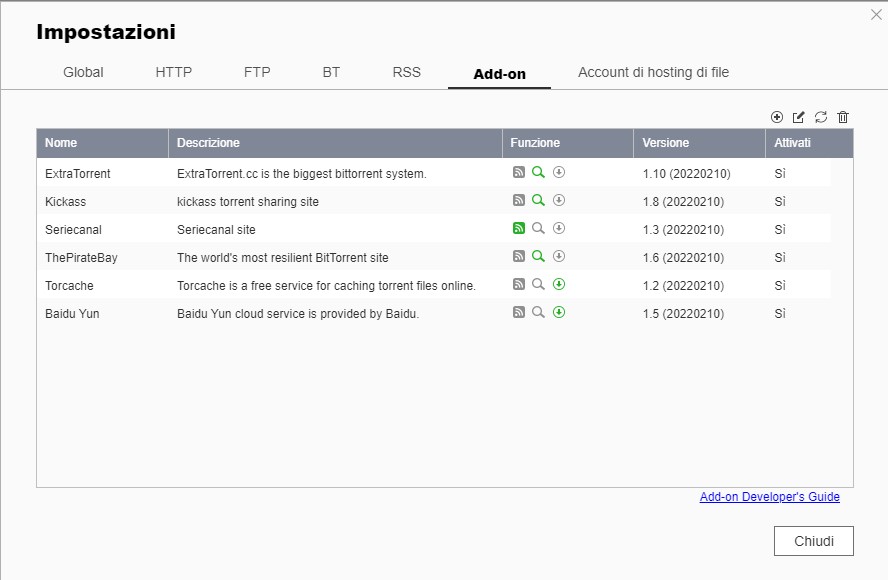

Si....sono a posto direi.le avevo controllate dopo le varie prove fatte coi dns.
io comunque non ho toccato nulla nelle impostazioni,quindi sono rimaste quelle di default
allego screenshot

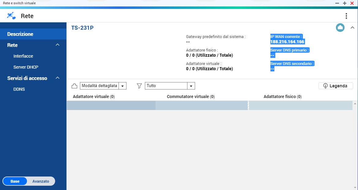

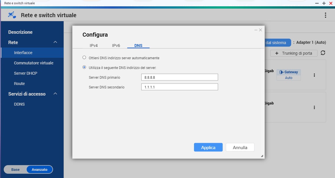

nelle impostazioni DNS della scheda di rete con cui il nas è connesso ho impostato i valori che mi sono stati consigliati(lo puoi vedere dallo screenshot)
unico dubbio è che quando apro l'app "rete e switch virtuale" nelle descrizioni generali alle voci server primario e secondario non mi da dei valori.questo lo vedi nell'altro screenshot ed è evidenziato
