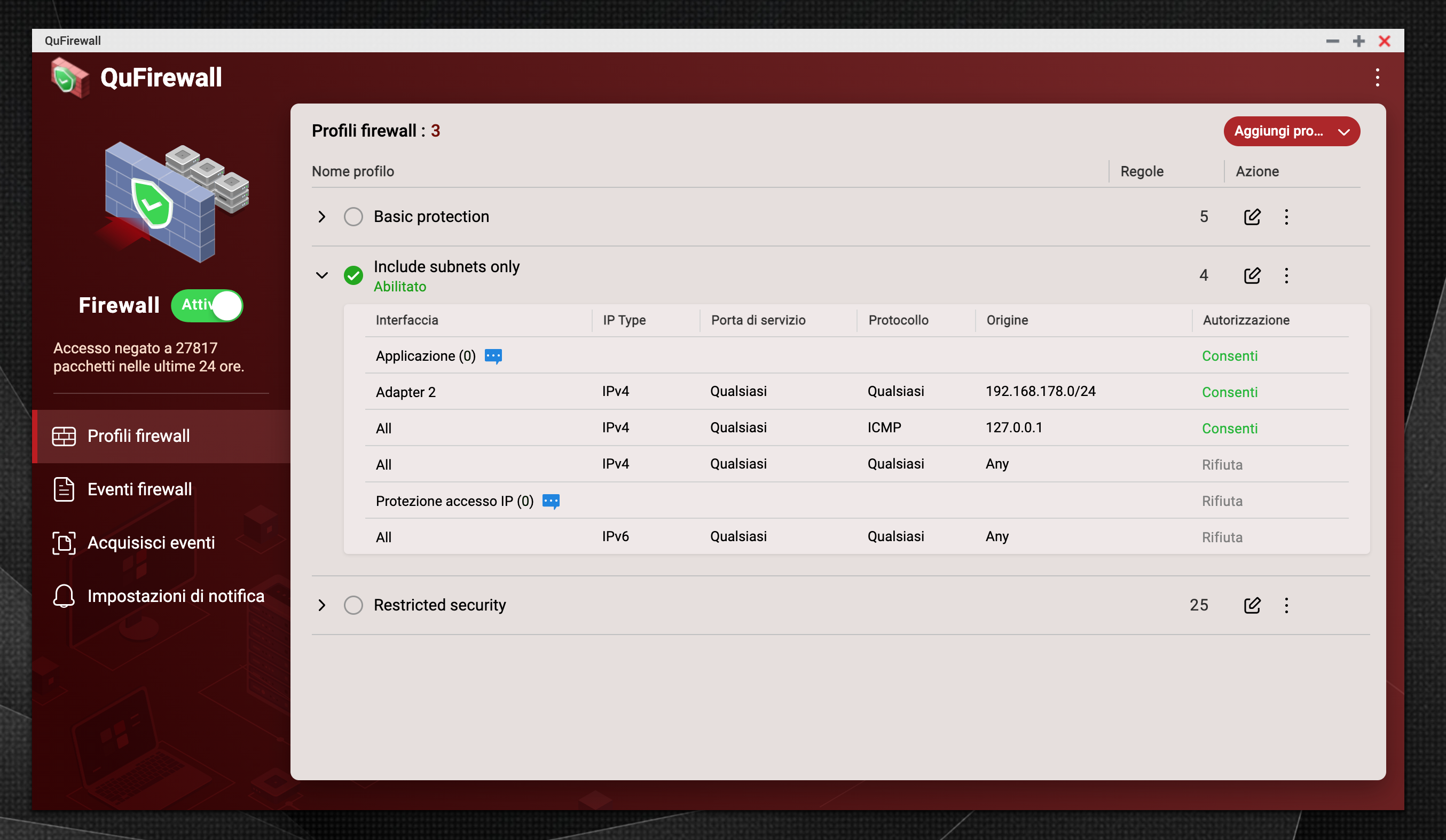

Ciao selvaggi,
io ho settato così (solo subnet in locale), è corretto così?
Oppure sbaglio qualcosa?
A.

Occhio che il comando any potrebbe bloccare anche il tuo pc e quindi non entri più

selvaggi ha scritto: 04 mag 2021, 15:25 Occhio che il comando any potrebbe bloccare anche il tuo pc e quindi non entri più
Quella regola però è di default su entrambi i profili standard (sia Base che Subnet only).
Tuttavia non ho problemi ad entrare sia da LAN locale che da remoto (VPN su mio router)
A.

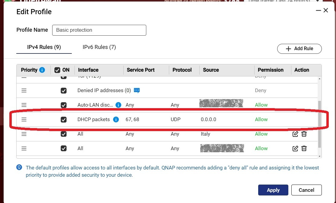

Per i messaggi "QuFirewall Reached alert message threshold", guardate l'info di QNAP al link www.qnap.com/it-it/how-to/faq/article/p ... 55-255-255.
Abilitate la regola sotto, già precompilata nel profilo "Basic Protection":
- NAS: QNAP TVS-682 64GB (12TB/RAID5 - 500MB M.2 cache - QTS 5.1.5.2679)
