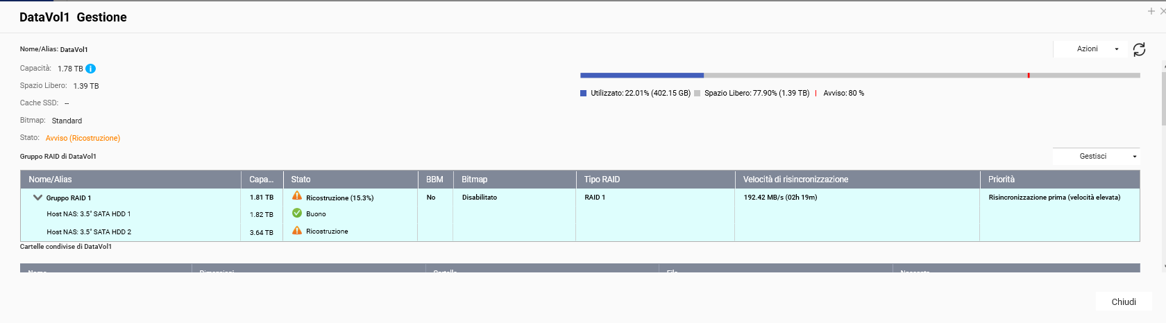

Aggiorno qui così potrà esser di aiuto a chi si approccia alla sostituzione:
Ho seguito una delle procedure trovate su Youtube per la sostituzione degli HDD andando a sostituire prima il 2°disco e inserito quello nuovo. Sull'HDD nuovo non c'è da fare nulla di preparatorio semplicemente stare attenti a inserirlo correttamente sul supporto (con le sue viti) e posizionare il cassettino nel QNAP correttamente fino in fondo.
Il NAS comincia ad avviarlo, fara tanti *beeep* ma si possono ignorare. Lui inizia poi a "ricostruire il RAID1" ed alla domanda di quanto tempo ci metterà posso dire che è partito alle 17:23 e finito alle 20:44 per 400Gb totali, il disco 1 da cui ha prelevato i dati è un Seagate Barracuda da 2TB mentre il nuovo è un Seagate Ironwolf PRO da 4TB.
Faccio presente che ho comperato l'HDD nuovo in base al numero di serie del modello che è segnalato sul sito QNAP come piena compatibilità col mio NAS (l'assistenza è stata parecchio puntogliosa sulla tipologia di HDD da usare per avere totale garantita compatibilità).
La velocità della sostituzione del 1° disco è stata di poco meno di 200 Mb/s, essendo tanti documenti e file piccoli il tempo saliva e scendeva quindi rispetto al tempo stimato bisogna aggiungere un 20% di margine.
Per la sostituzione non ho disabilitato servizi quindi riuscivo a monitorare l'avanzamento dall'app dello smartphone e collegarmi comodamente dal mio PC di casa. I dati sono accessibili durante la ricostruzione del RAID certo che è un po'più lento ma sono cose da fare, secondo me, tenendolo calmo lì a finirsi le cose da solo.

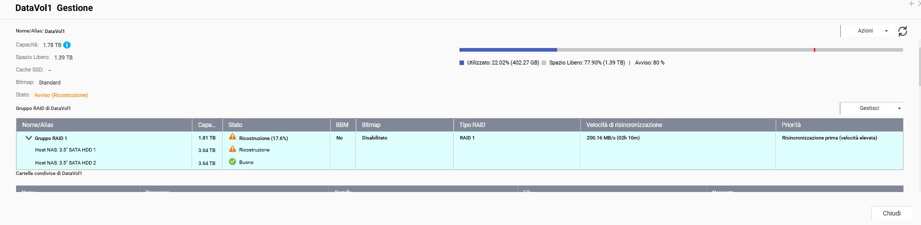

Eccomi!
Specifico che gli Ironwolf che ho preso sono la versione da 4TB con 256Mb cache e 7200 rpm (ST4000NE001 - data di produzione gennaio 2024), ad inizio thread ho scritto sbagliato e non me lo fa correggere.
Ho messo dentro il disco in posizione 1. Per la ricostruzione del RAID come tempi siamo uguali all'altro disco anche se la velocità media è più alta, sempre prossima a 200MB/s, come velocità credo un 4% in più rispetto alla ricostruzione precedente.
Tutto sommato avevo 3 persone collegate al NAS mentre stava ricostruendo il RAID e non mi è parso ci fossero grandi rallentamenti.
Quindi io credo che la velocità della ricostruzione del RAID sia funzione dell'hardware interno, prendendo fissi i 200MB/s e 3 ore per spostare 400GB, per 1 tera saranno almeno 6 ore a cui aggiungerei un 20%. Più i file sono grandi più la velocità va a fondo scala e con file piccoli tipo immagini, musica ecc si vede che la velocità scende fino a dimezzare.
Mi viene comunque da consigliare di fare un controllo sul sito QNAP per vedere quali HDD sono veramente certificati compatibili prima dell'acquisto e poi.... backup, backup, e ancora backup!
(in allegato lo screenshot della ricostruzione RAID del secondo disco).
