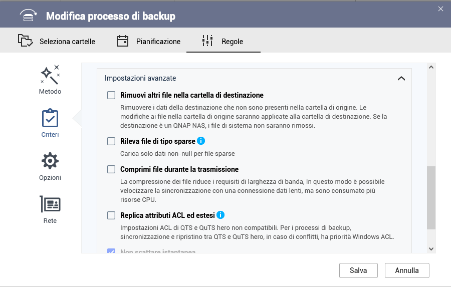

Re: Backup file da pc a naas
Per una copia o sincronozzazione interna fra cartella del nas devi usare la HBS.
