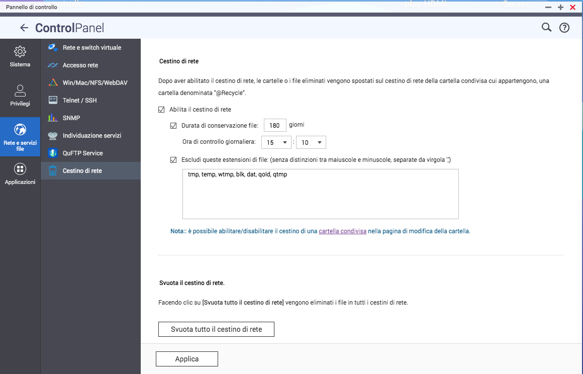

Il cestino di rete non era abilitato?
Controlla il menu del pannello di controllo, alla voce "Rete e servizi file" trovi il "Cestino di rete"
Se lo hai attivato dovresti trovare i tuoi files proprio nel cestino di rete.
Lo raggiungi da File Station, nel menu di sinistra in basso.

Scusami, non mi sono spiegato in modo sufficientemente chiaro.
Andiamo per gradi.
Innanzitutto vedo che il cestino di rete è attivato.
Se era già attivato prima dell'errata cancellazione di qualche giorno fa e non l'hai svuotato dopo il fattaccio, i tuoi files sono ancora sul NAS.
Se l'hai attivato dopo, purtroppo è tardi.
Ora, sperando che fosse già attivo, procedi così.
Prima di tutto devi aprire File Station. E' l'app di colore arancione con il disegno di una cartella aperta.
Dopo aver avviato File Station, troverai nel menu verticale di sinistra, tutto in basso, l'icona del cestino.
Dovrebbe essere l'ultima icona in basso (almeno nel mio caso è così).
Quindi apri il cestino e File Station visualizzerà le cartelle ove erano memorizzati i files che hai cancellato.
Scegli la cartella corretta (immagino Multimedia), aprila e da lì selezione cartelle e/o files da recuperare.
La procedura di recupero è facilissima:
- attiva il segno di spunta sulla cartella o file che vuoi recuperare;
- clicca sulla piccola icona a forma di chiave inglese e scegli recupera (mi raccomando, non premere "elimina" o "svuota tutto" perchè a quel punto perdi tutto davvero);
- dopo che hai recuperato tutto ciò che ti interessa puoi verificare il buon esito controllando le cartelle originarie nel DataVol corretto (normalmente DataVol1)
Facci sapere
