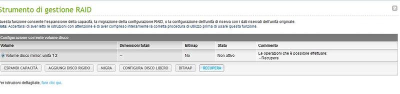

Re: Western Digital RED series
Ciao Luciano,
come vedi c'è l'opzione "recupera", ma cliccandoci sopra non succede niente. Sai mica quale potrebbe essere la causa?
ciao e grazie
ciao e grazie
Ma ha terminato il controllo dei settori danneggiati, sempre se può centrare qualcosa.....
Sì, il controllo del disco è tutto ok,
ma non capisco perchè non vuole formattarlo. parte con la formattazione e poi si blocca. Cosa potrebbe essere?
