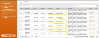

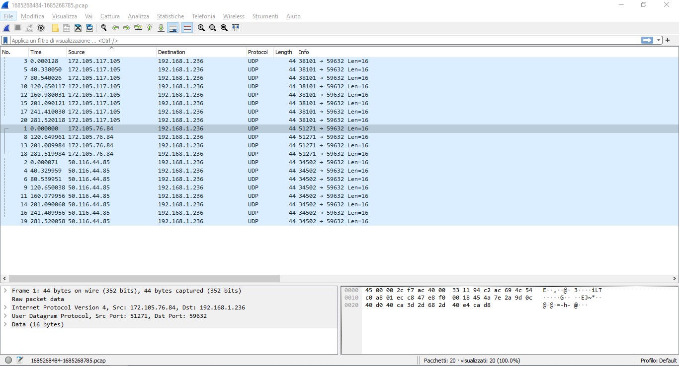

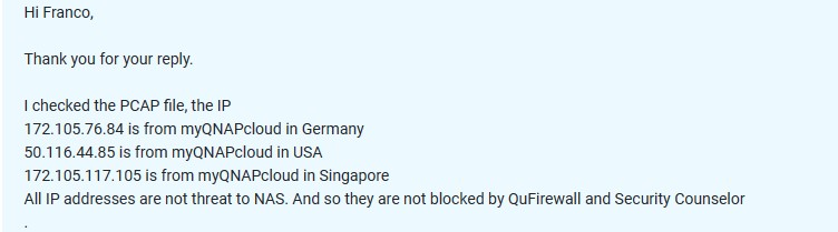

Ho analizzato gli eventi delle ultime ore e trovo sempre i soliti tre indirizzi IP che vanno ad accedere al Nas... ne riporto uno degli ultimi a scopo esplicativo:
I tre indirizzi che vogliono comunicare con il Nas sono i soliti che a suo tempo mi comunicò il Supporto Tecnico:

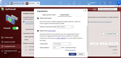

Mentre le impostazioni di cattura e tenuta Log del FireWall sono impostate con i valori di Default:
A questo punto delle due una... o disabilito il QnapCloud oppure incremento la soglia di registrazione e cattura Log
Cosa strana che a distanza di tempo, dove le impostazioni non sono cambiate, solo in questi giorni la soglia viene oltrepassata...

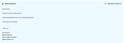

- ho aperto il giorno 29/05/2023 un Ticket al Supporto Qnap
- dopo verifiche e supporto remoto, oggi mi rispondono :
Dopo 3 giorni, dopo che non hanno tolto un ragno dal buco, oggi spostano il problema al dipartimento sviluppo...

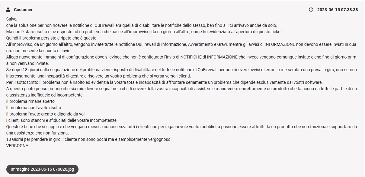

Riepilogo il problema segnalato:

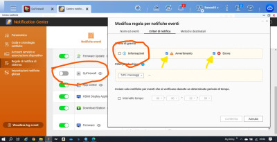

- da un giorno all'altro iniziano ad arrivare una moltitudine di notifiche degli eventi QuFirewall per gli avvisi di INFORMAZIONE, mentre in configurazione delle regole di invio è spuntato l'invio di notifiche di tipo Avvertimento e Gravi.

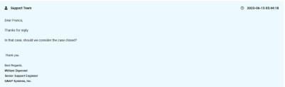

- dopo 18 giorni la risposta è di disabilitare del tutto l'invio delle notifiche di QuFirewall come mostrato in allegato alla presente. Quindi si collegano da remoto, disabilitano l'invio delle notifiche per QuFirewall e mi chiedono se a questo punto il problema è risolto e se non ricevo più le notifiche.

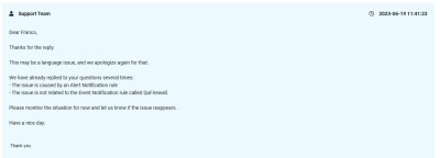

Questa la loro risposta e a seguire la mia risposta a questa ENORME presa in giro :
E pensare che nelle precedenti comunicazioni di questo ticket mi ero anche premurato di scrivere in inglese onde facilitare la comprensione e agevolare il tutto.
A questo punto se si vogliono rivolgere al mercato Italiano è bene che si attrezzino nel saper leggere e scrivere in Italiano, diversamente vadano a prendere in giro i clienti nel resto del mondo !!!
Che schifo, che vergogno!!! 18 giorni di presa per i fondelli... che schifo!!!

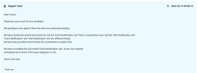

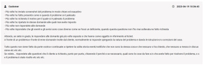

Vabbè ... e quindi, come dicevo, la storia continua e dopo aver richiesto di chiudere il ticket per problema irrisolto e non chiarito, questa è la puntata di oggi:
dove ovviamente non posso fare altro che ripetermi con le stesse domande e affermazioni di cui continuano a non dare la soluzione in merito al perchè si è verificato il problema dalla sera alla mattina, cosa significa tale problema, cosa e/o quali sono le correzioni da apportare o da loro apportate:
P.S. ma che vergogna, che schifo !!!

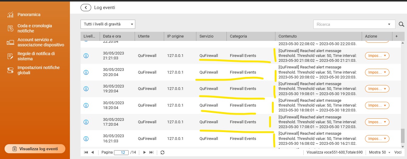

(non so come tradurranno il modo di dire che ho infilato nella risposta) : Smile : Evidentemente essendo una capra,vengo dalla montagna con la piena
E in allegato rimetto nuovamente il contenuto dei LOG dove si evince il problema che all'improvviso il giorno 29/05/2023 si è palesato in tutto il suo splendore.

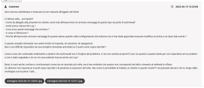

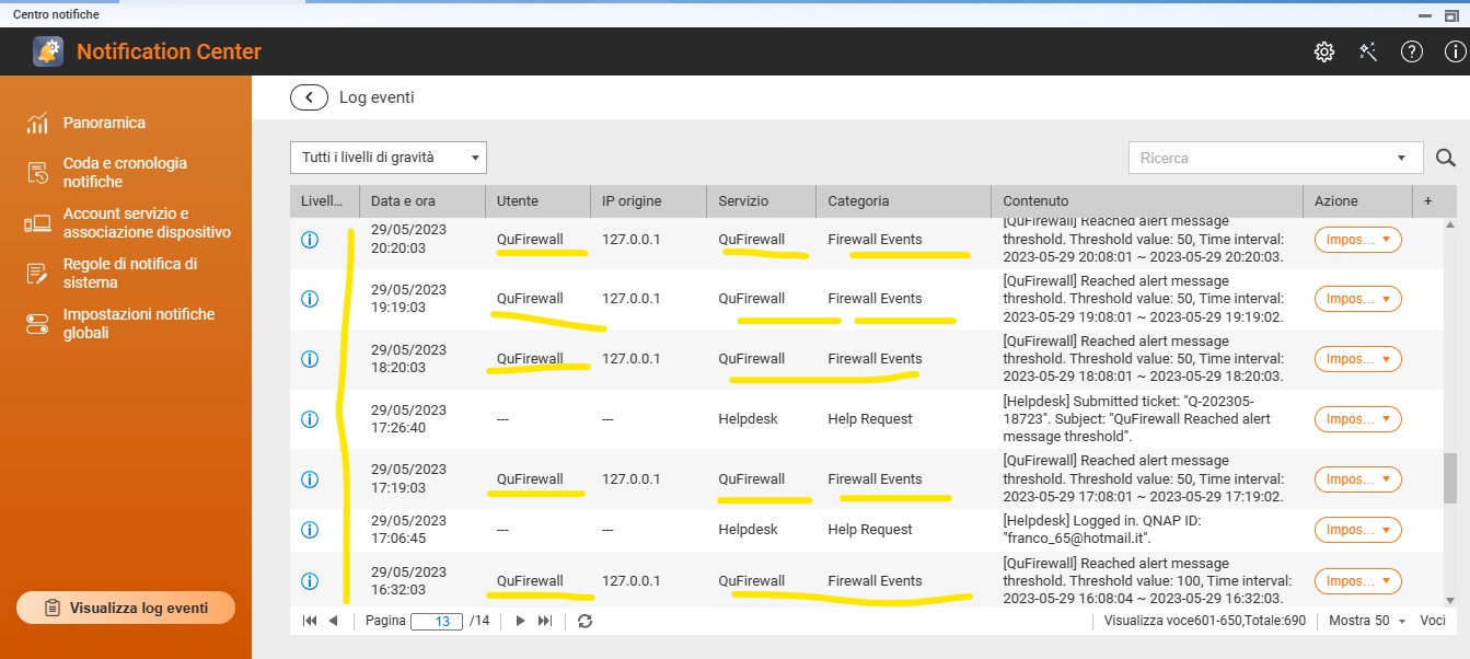

Secondo me non rispondono hai 5 punti che dal 29/05/2023 mi hanno portato ad aprire un ticket che ha come oggetto:
Ticket Number,,,,,,,Device Serial Nr.....Device name.....Model........Subject.....................................................Created
Q-202305-18723.....Q196xxxxx...........MyNasxxxxxx.....TS-231P......QuFirewall Reached alert message threshold.....2023-05-29 05:27:25
Non saprei, a me sembra di essere stato chiaro ed esaustivo ad esporre il problema, in più lo stesso viene certificato dai LOG ....
Oppure sbaglio io qualcosa? che ne pensate? che devo fare secondo voi?.... dove sbaglio?

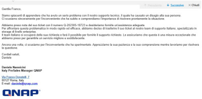

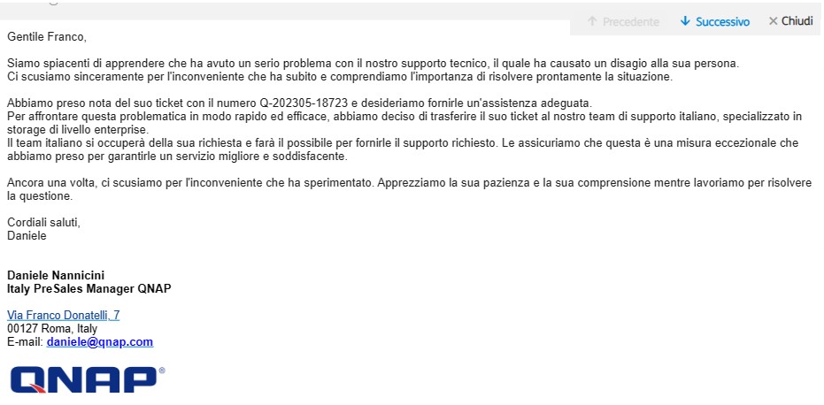

Scrivo ancora new post... perchè proprio adesso mi arriva un mail che riporta quanto segue:
Vediamo come procede... spero di capire l'origine del problema e le soluzioni adottate e/o da adottare.
Se non altro capire come mai si è verificato il problema e se sono o non sono attendibili questi Nas e loro Sistema Operativo.
