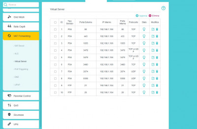

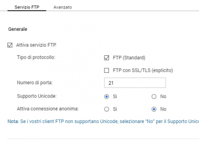

il nas è collegato a internet, abilitato ftp porta 21, upnp attivo sia su nas sia su router, aperto anche porta manualmente tcp nel router.

L'errore è dovuto unicamente al routing del tuo router (scusa il gioco di parole... : Chessygrin : ): posta la regola che hai imposto in esso e che hai chiamato "aperto anche porta manualmente tcp nel router".

naturalmente il nas ha 1.104 ip...

Nel router, modifica le porte esterne in 10020 (la 20) e in 10021 (la 21), e riprova la connessione remota (usando queste nuove porte ovviamente): funzionano??

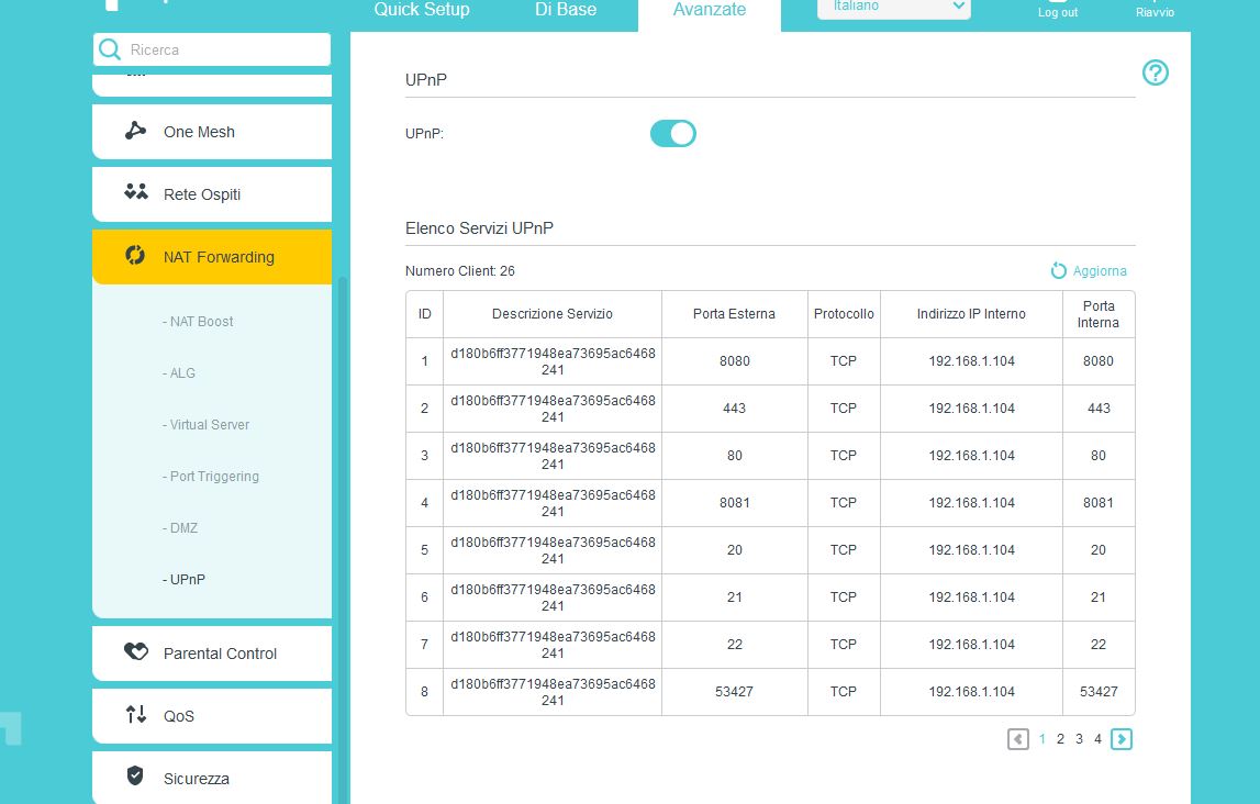

Hai altri server in lan che potrebbero prenotare il servizio ftp nel router?? Sfogliando l'UPNP del router vedi altri 20/21??

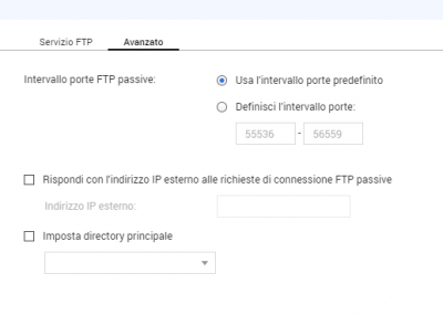

Nel Nas, hai lasciato le porte standard nel FTP passivo??

Allora le imp ftp sono esattamente come nell' img che hai messo, altri server in lan non ne ho che usato protocolli ftp, su upnp del router non vedo altri servizzi che usano le porte 20,21. ho provato a mettere 10021 TCP sul router ma niente..
