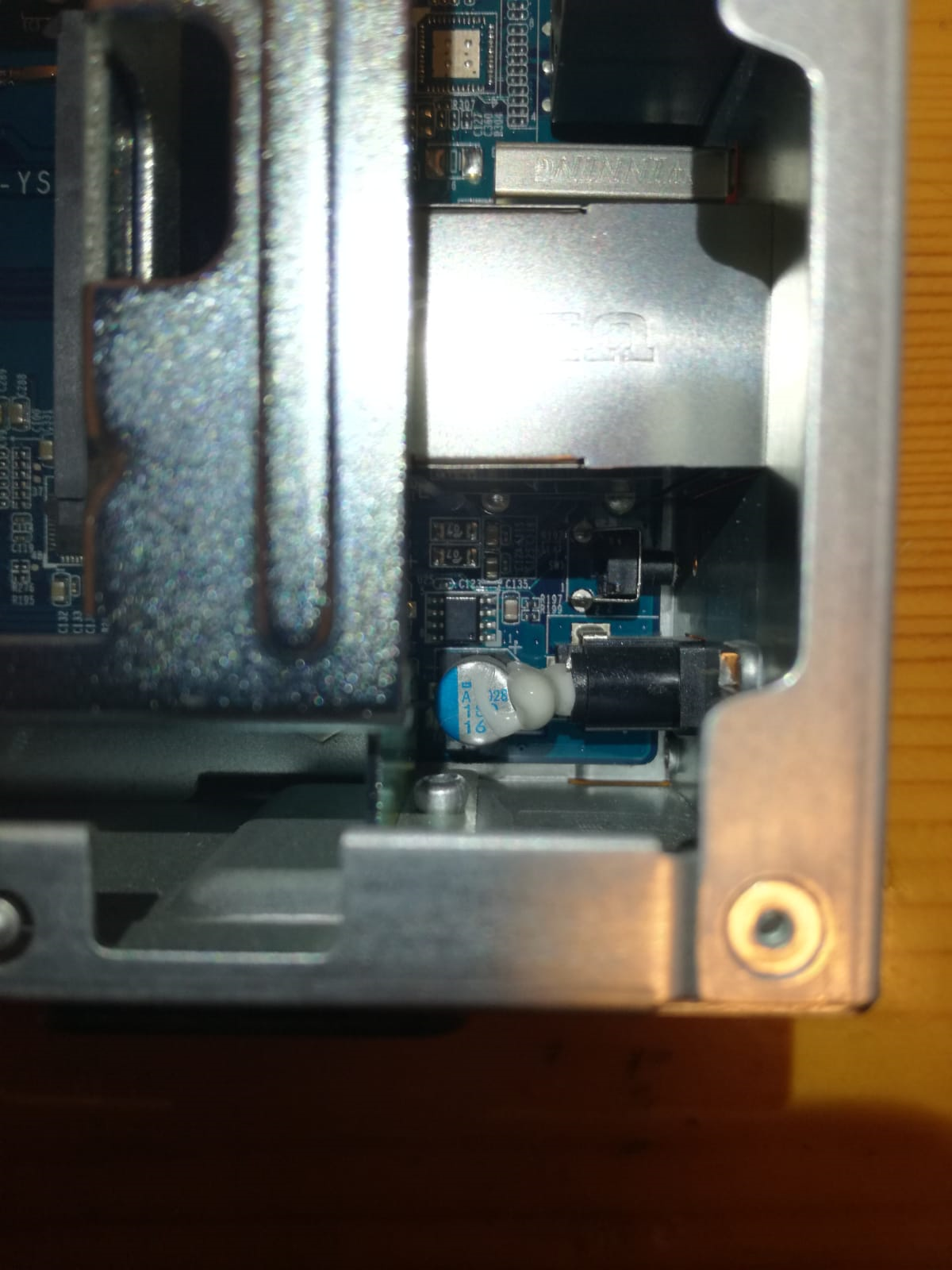

Allora ho controllato i condensatori e mi sembra tutto normale, non vedo rigonfiamenti; ti allego una foto della presa dell'alimentazione se può servire.
Quindi mi consigli di prendere quell'alimentatore per fare questa ulteriore controprova?
Re: Problema inspiegabile
Assolutamente sì: essendo spedito dall'amazzone in persona, hai 30gg per rispedirlo (gratis) ed essere rimborsato.
Vista la frequenza con cui si presenta il problema, in 30gg prima o poi salterà fuori...
Se non risolvi, c'è bene poco che puoi fare: qualunque cosa tentare vale molto di più del NAS.
PS: Quel capacitore è solido. Nel caso, smette di funzionare senza "esplodere"... cercane altri elettrolitici "umidi" sulla mainboard, visto mai che...
