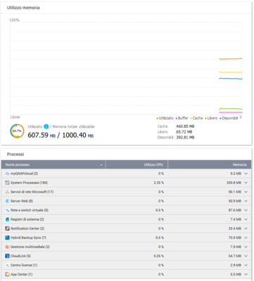

Ti allego lo screenshot del mio TS-131P che uso come backup delle cartelle importanti del TS-563.
Come vedi ci sono solo 400 MB disponibili.
Potrebbero essere pochi per un nas "principlae" come lo sarà per te.

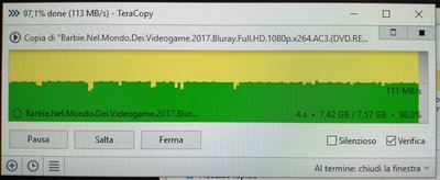

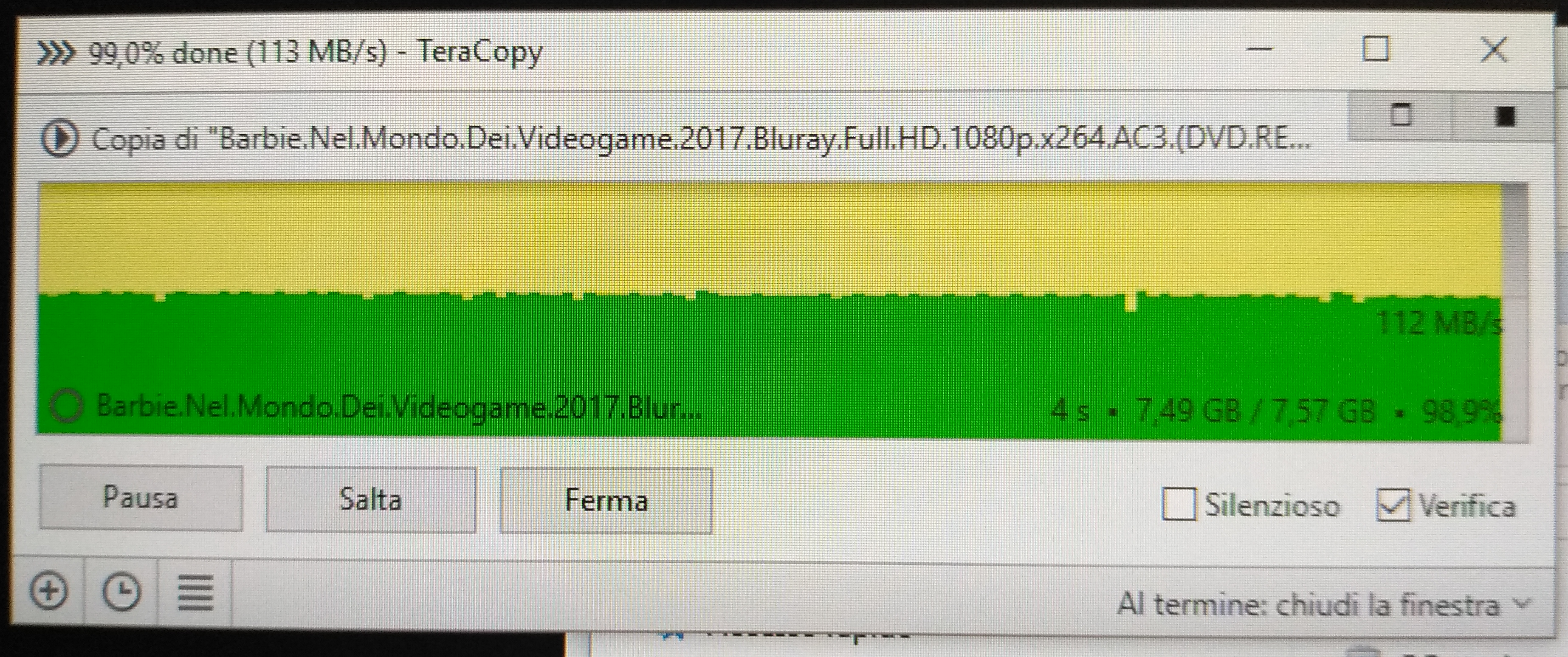

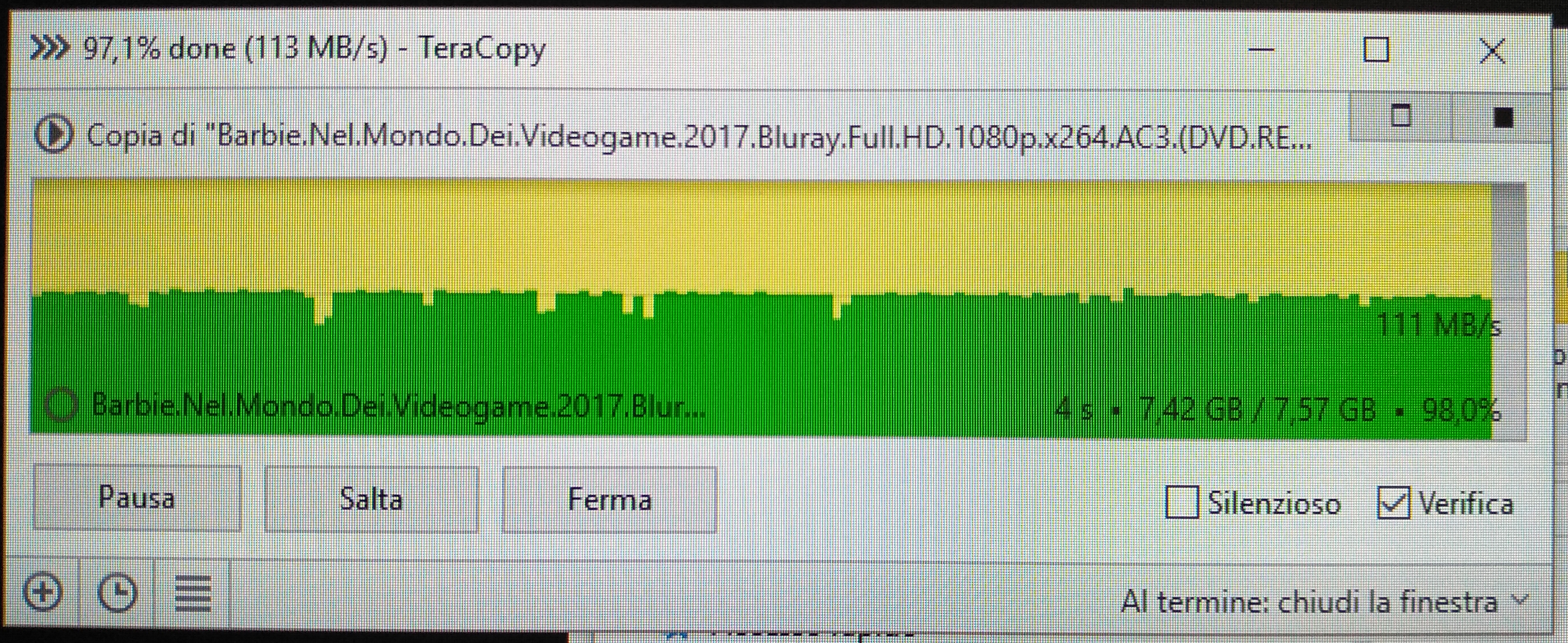

edit: Però devo ricredermi.
Ho fatto prove di trasferimento PC->NAS e viceversa con Teracopy e ho ottenuto un trasferimento costante di 112-115MB/s. Ovviamente parliamo di un file unico di oltre 7GB.

Questi sono gli screenshot di cui vi parlavo.
