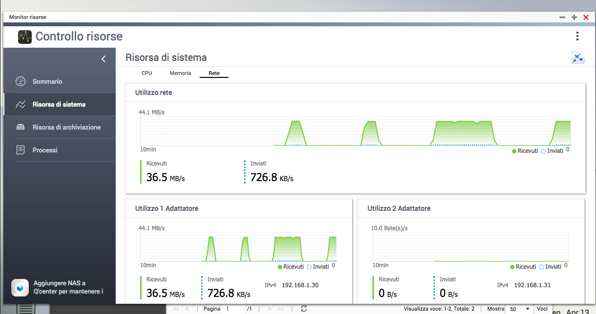

Allora le tre macchine connesse tra loro via cavo: 35MB/s
Nas --> Router (usando solo una delle due ethernet Gbit);
iMac--> router (usando cavo ethernet)

1) cavo router cambiato: ho provato i due della confezione del nas e quello della confezione del router più un altro vecchio. (nessun cambiamneto)
3) test dischi lettura sequenziale intorno a 165.20 MB/s
4) File usati x test: film circa 3GB
5) La situazione è la seguente: il Nas e router sono in soggiorno vicini alla presa adsl. Nella stanza dove si trova l'imac non c'è adsl. Quindi ho fatto le prove collegando un mac book pro al router via cavo e non l'iMac.
Adessso ho rifatto le prove spostando l'iMac in soggiorno per collegarlo fisicamente alle macchine tramite cavo: iMac --> router --> Nas.
iMac(2017) cablato (scrittura): tra 80 e 117 MB/s;
iMac(2017) wi-fi (scrittura) 45 MB/s.
Mac book Pro (2011) cablato (scrittura): 35 MB/s;
Mac book Pro (2011) wi-fi (scrittura) 22 MB/s.
6) Durante la scrittura credo di aver notato un paio volte picchi di cadute, ma riprende subito. una proporzione 1 volta su 50.
7) non ho mai provato a collegare Nas e iMac senza router.
: Chessygrin : : Smile :

Bene, quindi era il wifi come sospettavo.
Strano il comportamento del BookPro cablato: 35 è troppo basso.... un bel ripristino totale forse è da fare... visto che, in questo caso, il collo di bottiglia è di certo lui.

Problema risolto : Chessygrin :
Si ho applicato un reset su tutto.
Sono arrivato alla stessa tua prima ipotesi " è " il wi-fi.
Premendo alt + clic sul icona wi-fi (della scrivania mac) vengono fuori le specifiche di ogni brodcast wi-fi in tempo reale. A mia sorpresa il muro che separa il router dal iMac è sufficiente ad abbassare la frequenza di trasmissione da 1300Mbit/s --> a 585Mbit/s.
Ho fatto nuove prove dopo il reset. iMac --> Router --> Nas (tutte le macchine vicine nella stessa stanza collegate via wi-fi):
circa 80MB/s. (tempi giusti).
Ti ringrazio molto le tue dritte!.
