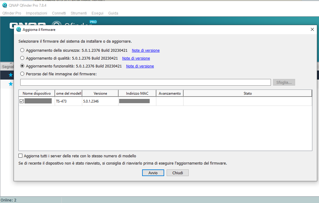

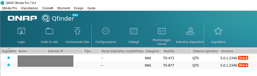

Ecco l'esempio di quello che dicevo:
risultano due aggiornamenti disponibili, premo su New con l'illusione di poter installare il firmware, esce questa schermata (in cui tra l'altro non capisco la differenza tra i tre tipi di firmware) e premo Avvio

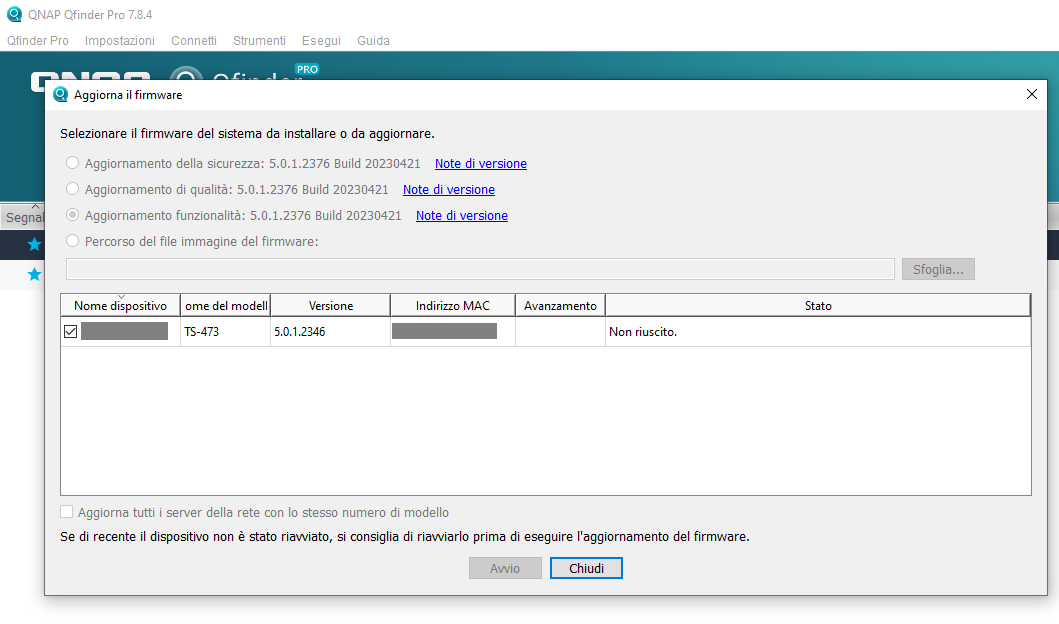

Risultato:
E dopo un pò QFinderPro va in crash
Così è un pò inutile.
A sto punto devo fare tutto a mano, andare sul sito QNAP, cercare il firmware giusto, scaricarlo e caricarlo sul NAS, se uno avesse 20 NAS tutti diversi diventa matto a stare ad aggiornare tutti i firmware.

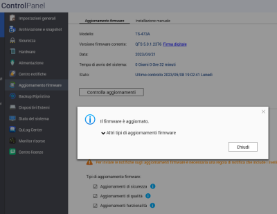

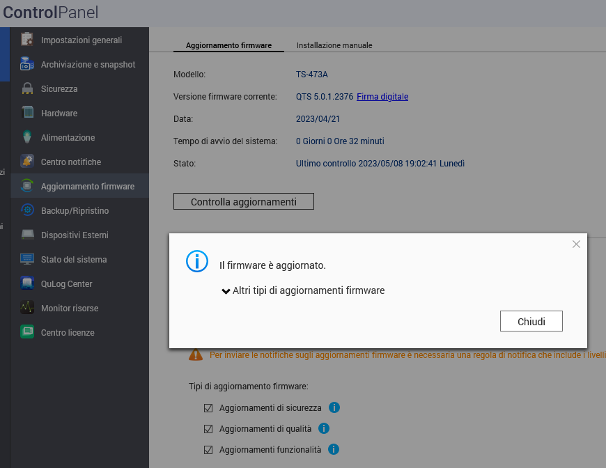

Io va da pannello di controllo, ed il nas trova il file giusto da scaricare....
Da Qfinder, mai fatto e ricordo di vari problemi agli utenti....
