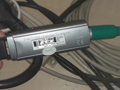

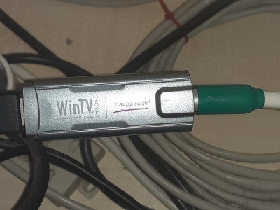

Per prima cosa io ho un ts-251, poi ho usato un ricevitore hauppauge winTv Nova-T
vi lascio le foto per capire di cosa sto parlando
per iniziare attacca il ricevitore hauppage alla porta usb posteriore del nas e collega il filo dell'antenna.

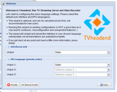

A questo punto andiamo alla voce configurazione, generale, avvia il wizard e iniziamo il processo di sintonizzazione e riconoscimento.
Metto le foto così è più chiaro.
scegliamo la lingua

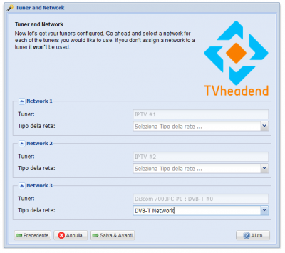

impostiamo il ricevitore come in foto

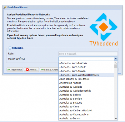

impostiamo la scansione dei canali

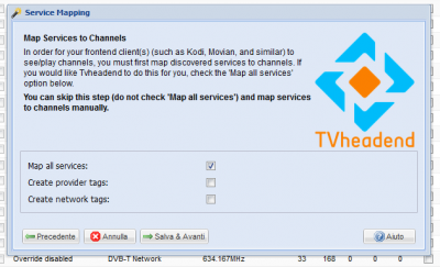

arrivati al termine impostiamo come in foto, salviamo e usciamo.

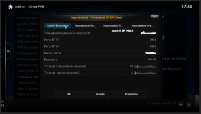

lanciamo kodi, andiamo dentro la voce add-on, i miei add-on, client pvr. Al suo interno trova Tvheadend HTSP client, attivalo e configuralo come in foto, con IP del nas, nome utente e password scelte, porta http 9981, porta htsp 9982, il resto rimane invariato
riavviate Kodi,e se avete fatto tutto bene vi esce la voce tv, per un attimo fa la scansione dei canali e se cliccate su uno dei canali a caso ve lo fa vedere.
