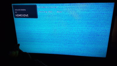

vi espongo il mio problema: il mio TS-251 non rileva la tv connessa via hdmi con HybridDesktop Station.
Sono un novizio su qnap per cui non date per scontato nulla.
La tv (Samsung UE46D5500) e il cavo HDMI funzionano con tutti i computer di casa e anche con lo stesso TS-251 in fase di avvio vengono mostrate su schermo le varie attività.
Con HybridDesktop station invece non riesco a ricevere alcun segnale sulla TV (in realtà nel selettore fonti della TV la porta HDMI è attiva, ma non riceve alcun segnale).
Andando in pannello di controllo via web alla voce Pannello di controllo > Applicazioni > HybridDesktop Station e da li selezionando impostazioni non mi permette di selezionare alcuna risoluzione di uscita come se non fosse collegato alcun monitor/TV.
Ho provato a disinstallare la HybridDesktop Station e a reinstallarla sia automaticamente che manualmente, ma non è servito a nulla.

Aggiungo che ho trovato questo post sul forum Internazionale QNAP: http://forum.qnap.com/viewtopic.php?f=182&t=118483
E che lanciando via SSH con root access il comando
Codice: Seleziona tutto
xrandr -q
con ottengo il seguente output:
Screen 0: minimum 8 x 8, current 8 x 8, maximum 32767 x 32767
VGA1 disconnected (normal left inverted right x axis y axis)
VIRTUAL1 disconnected (normal left inverted right x axis y axis)
Non risulta alcuna HDMI!

AGGIORNAMENTO:
HD station non funziona più, il problema si ripresenta esattamente come all'inizio.
HDMI funziona: in fase iniziale di boot si vedono le varie attività
NON PARTE il Login alla HD STATION!
: Andry :
Potrebbe essere un difetto HW? devo procedere al Reso/Sostituzione?

Ciao ragazzi,
è da un po' di tempo che anch'io ho questo problema.
Io ho un Qnap TS-453 Pro, non ho modificato la ram, ho provato tre TV, un Nikkei, un Panasonic e un Samsung (T23C350EW) e tre cavi HDMI differenti.
Ho tentato anche di disattivare L'HD station, rimuoverla, reinstallarla sia con download automatica sia con installazione manuale, ma non vedo nulla.
L'uscita HDMI non dovrebbe avere problemi, perchè col tv samsung, riavviando il NAS, ho delle schermate, tipo il login del qnap, qnap starting ecc.. ma quando è il momento che parta l'HD station, l'unico cenno che da è una schermata nera col puntatore del mouse (che collegando una tastiera wireless si muove) e dopo qualche secondo se ne va il segnale e rimane così.
Ho aperto anche un ticket, ma per il momento non mi hanno dato soluzioni.
